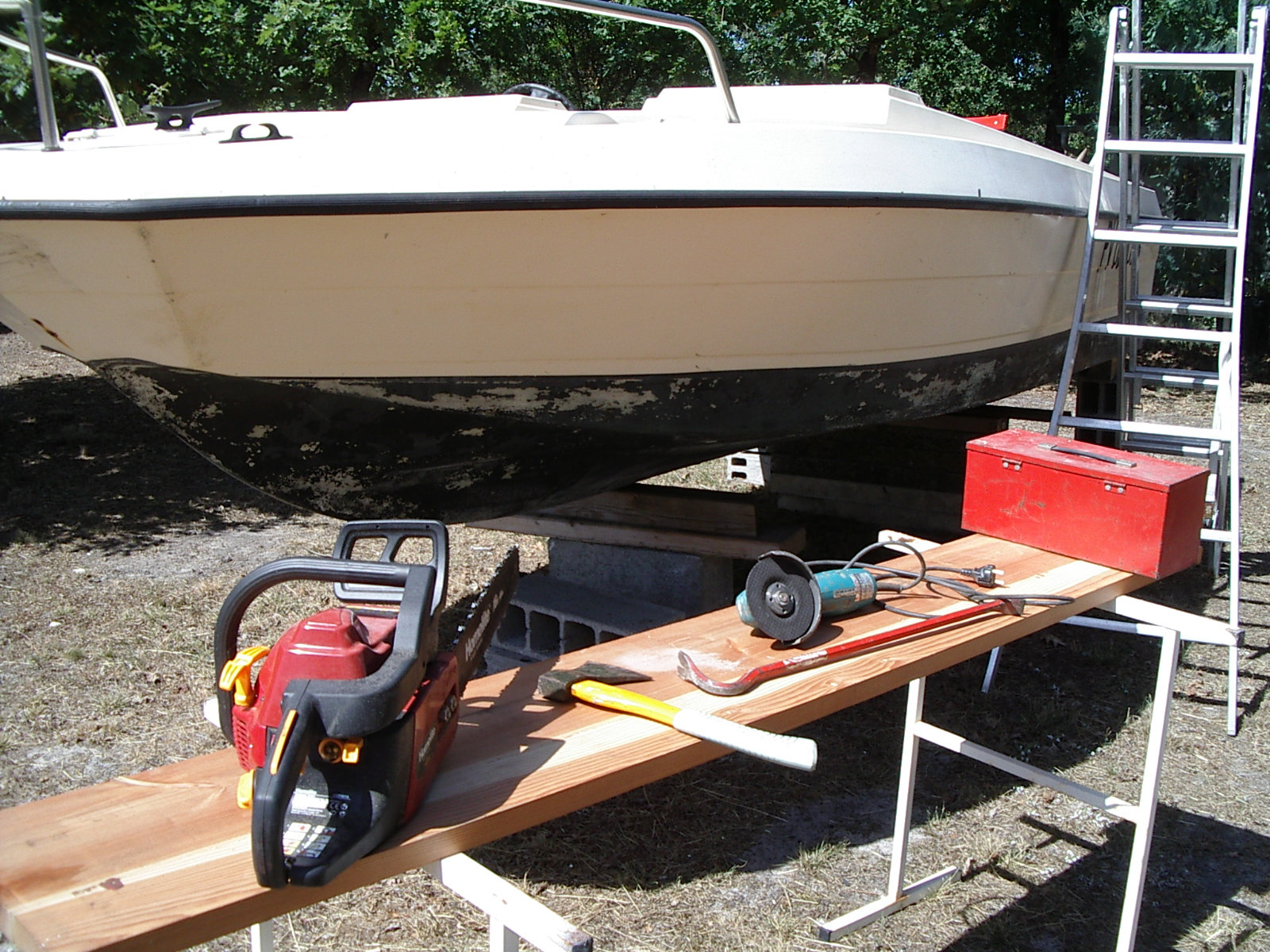

a son arrivée a la maison, beige sale, stocké sous abri depuis quelques temps mais pas vraiment frais.
et encombré.
un peu de vide
et c'est déjà plus clair.

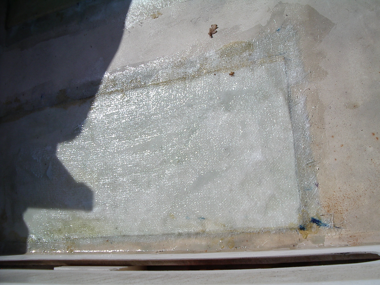

j'ai enlevé les supports de sièges dos a dos, il me faut un pont plat, je ne suis pas stable sur mes jambes.
et mise a niveau des mousses, avec du polyuréthane extrudé (cellules fermées) .
et fibre de verre pour tenir l'ensemble.

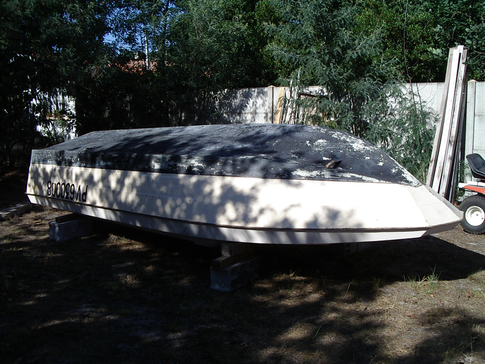

et tout ça fini, j'ai embauché des copains et on a mis la coquille de noix a l'envers, je ne peut pas travailler dessous, on l'a mis sans dessus dessous.. :lol:
et j'ai commencé a gratter..
